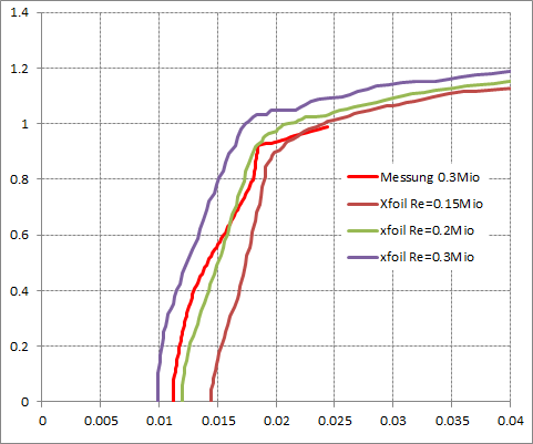

NACA0018
Gepostet: 26.02.2012 - 12:49 Uhr  ·  #23
Hallo!
Wollte Nachricht editieren- ging nicht.
Rfoil und Xfoil geben da die selben Ergebnisse.
Wie gezeigt ist der Widerstand immer etwas niedrig und das ca-max etwas hoch bei derselben Re-Zahl.

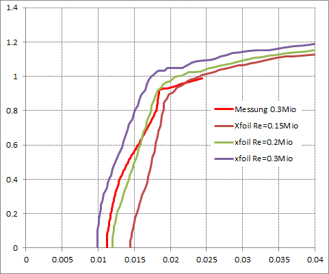

Hier mal die Auswertung für besagtes NACA0018-
Da ist die Rechnung bei ca. Re=0.2 Mio in Übeinstimmung mit den 0.3 Mio Messung (rot).
Hier ist es nicht ganz der Faktor 2, aber mit dem liegt man immer auf der sicheren Seite.
Wobei die Messung kurz vor ca-max noch diese delle zeigt, die immer dann auftritt, wenn Profile unterkritisch laufen.
Das kann man bei allen Profilen des Althaus-Kataloges für Profilpolaren von Modellflugzeugen sehen.

Messwerte aus der Delfter Arbeit wurden mit "engauge" digitalisiert.

Windfried
Beiträge: 711
Dabei seit: 05 / 2006
Re: hat jemand das Programm Profili?
Gepostet: 29.02.2012 - 00:06 Uhr  ·  #24
Hallo Spezialiste,
jetzt weiß ich auch, was mit engauge gemeint ist.
Nun denken wir uns mal vergleichend die Anstellwinkel dazu. Bei ca. 6° dann Ca 0,8/0.6=1,33 Also 1/3 zu hoch für X-Foil.
Allerdings: Messkurve rot mit Turbulator, 70% Rücklage (weiß auch nicht warum) aber, mit Turbulatoren Cw allgemein höher.
Wenn man jetzt rot und blau bezüglich Cw aufeinander legt, verschiebt, ist der Unterschied von Ca schon kleiner.
Bedeutet aber bei WKAs doppelte Profilbreite. Wenn doch zuviel, stimmt die TSR nicht.
Fazit: Echte Messergebnisse müssen her, und wenn ich einen Flügel senkrecht aufs Autodach nehme, mit genug Abstand vom Dach.
Da hat man auch gleich noch den induzierten Widerstand mit drin (Randwirbel).
Gruß, A.

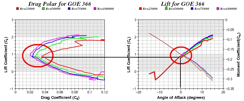

Fast alle ca-alfa -Kurven haben einen Knick -
der komischerweise bei den meisten Profilen bei alfa=0° Ist.
Die Polaren bekommen da eine Schleife.
Ich tippe auf eine falsche Dastellung - maybe Java oder so etwas.
Arminius
Beispiel Gö 366 anhängend und für jeden erkennbar.

Zitat geschrieben von arminius
Ein Hinweis zu World Of Kraus:
Vorsicht mit den Ergebnissen, wenn man die Grafik nimmt.
Kraus veröffentlicht offensichtlich Resultate, die offensichtlich
mit einem Bug im Programm generiert werden!
Arminius

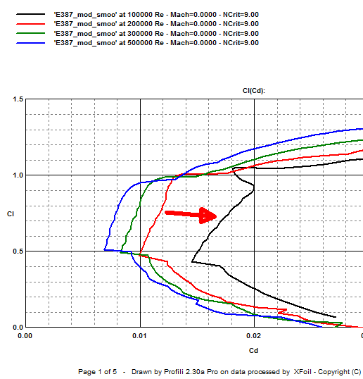

Hallo!
Also: Unseriös finde ich erst mal, irgend etwas aufs Internet zu stellen, was nicht mal auf Plausibilität überprüft ist.
Und da es wohl kein Profil gibt, das "uups- hier ist die Null!" ruft ist da vermutlich ein Bug in der Darstellung.
Unseriös finde ich deshalb, da (ich habe ehrlich gesagt nicht geschaut-) da keine Vergleiche mit Windkanalmessungen da sind. Irgendwas rechnen.
Natürlich muss man 2-D Ergebnisse umrechnen- siehe Springerlink-Seite-
Buch "Aerodynamik des Flugzeugs" Bd2 Schlichtuing /Truckenbrodt
http://books.google.de/books?i…&q&f=false
Seite 3 und Seite 14. Abb 7.3 und 7.9 Screenshots davon gelöscht.

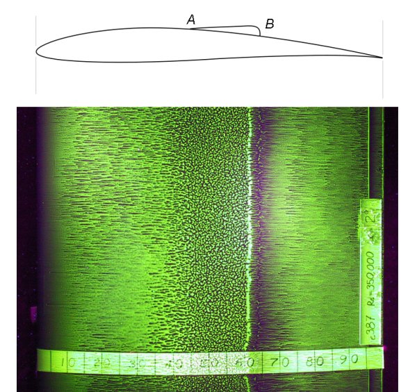

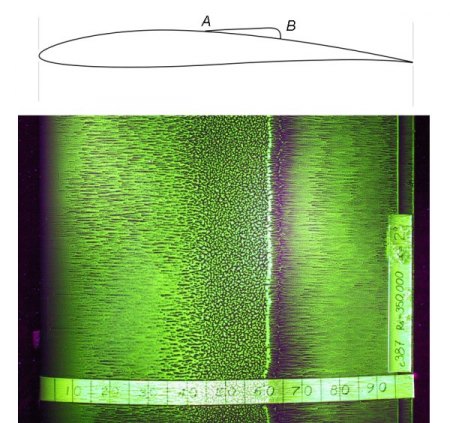

Und das nette Bild ist der UIUC internet-Seite von Professor Selig entnommen.

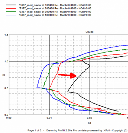

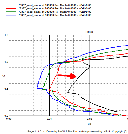

(Ich habe jetzt bei Mr. Kraus geguckt- E 387 - da sieht man nix. Das ist unsinniges Zickzack)
Das ist eine nette laminare Ablöseblase bei Re=300000.
Und da ist noch die xfoil-Rechnung, die erst eine laminare Ablöseblase (oder sagen wir mal: Probleme) unter Re=200000 voraussagt. (Pfeil)
Die Selig-Anstrichbilder zeigen aber, dass die noch (Bei alfa =2° hat das Profil etwa ein ca von 0.7) noch bei Re=300000 auftritt.
Wenn man überlegt- bei einem Flugmodell mit 20 cm Profiltiefe hat man bei einer Geschwindigkeuit von 20 m/s (72 km/h) gerade mal eine RE-Zahl von 270000- Und die Handbremse ist noch angezogen!
Natürlich muss man Obacht geben. Ds hat aber mit der RE-Zahl direkt nichts zu tun. Da spielen
Dateiname: E387_Polars.png
Dateigröße: 13.36 KB
Heruntergeladen: 3181

Gepostet: 14.03.2012 - 11:50 Uhr  ·  #29
Nun müsste man eigentlich Weh und Ach schreien, wenn man dies grüne Bildchen sieht.
Ablösung schon bei 2° und bei Re 350 000 und einem Profil, was so schlecht nicht aus sieht.
Aber cool bleiben!
Hallo erstmal.
Habe die Vermutung, dass der Professor einfach nur ne Ablösung visualisieren wollte, dass das Öl dazu einen wesentlichen Beitrag liefert. Geht ja schon in Richtung verschmutztes Profil.
Bin darauf gekommen, da in den Veröffentlichungen von Kanalmessungen vom selben Profil alles i.O. zu sein scheint.
Da ich momentan etwas mehr Zeit habe, leider, habe ich mir den Link, auf den verwiesen wurde, müsam suchen können.
http://www.ae.illinois.edu/m-selig/uiuc_lsat.html
Im 1. Drittel der Seite dann [Download Draft Vol. 5] mit E 387 drin.
Da das eine UNI-Veröffentlichung ist ohne erkennbare Kopierverbote "zitiere" ich daraus Fig. 5.60
Das sind Messungen, keine Simulationen, mit dem Ergebnis: Zumindest zwischen -1° und 6° ab Re 200 000 alles i.O. Natürlich nicht unbedingt üppig, der alpha-Bereich.
Interessant: Bei der rechten Darstellung Cl über alpha erkannt man bis auf Re 60 000 nicht, das etwas nicht stimmt.
Man benötigt die Cd-Entwicklung, die ja dann in die eigentliche Polare einfließt - linkes Bild.
Der Auftrieb entsteht also trotzdem, da er sich im laminaren vorderen Teil der Strömung entwickelt.
Bezüglich Goe 222 und 646, da habe ich mit XFLR5 noch einmal simuliert, mit dem Ergebnis, dass letzteres außerhalb des uns interessierenden Anstellwinkel-Bereiches gutmütiger ist. Innerhalb dessen ist aber das 222 in der Gleitzahl überlegen.
Darauf kann man schon kommen, wenn man den Profili-Plot aus einem früheren Beitrag her nimmt.
Bei Re 150 000 sind die Linien auch da für beide schon zittrig. Uns interessiert aber der Re-bereich erst ab etwa 200 000.
Wir werden Gelegenheit haben, 222 praktisch aus zu probieren, noch bevor ein extra Strangpress gemacht wird.
Da haben wir bezüglich Zackenband und Strömungszäunen alle Möglichkeiten des Tests, wenn es nötig wird.
Mehr möchte ich dazu nicht mehr schreiben.
Eine Frage an Arminius aber doch: Du hast ein smooth-Profil simuliert. Was hat es damit auf sich.
Beim besten Willen. Ich sehe da keine Laminarblase bei 2°. Die kommt erst viel weiter oben. Und das scheint wohl auch richtig so, s. Messungen.
Zu World of Kraus noch "The script extracts the airfoil data then uses Martin Hepperle's awesome Javafoil package"
Wohl nicht so geeignet.

Natürlich Rauhigkeit Einfluss auf Ca und Cw, nicht aber auf Re-Zahl.
Gruß, W.
Gepostet: 14.03.2012 - 20:35 Uhr  ·  #32
Hallo!
Asche über mein Haupt! Windfried hat natürlich Recht.
Da in dem Bild haben sie 300000 geschrieben, aber vermutlich Re=100000 gemeint.
Da habe ich ungeprüft Ergebnisse übernommen -was ich andren Leuten vorwerfe -peinlich.
Jedenfalls sagen die Eppler-Rechnungen, dass das Profil bei Re=100000 sauber ist-
Die Mesungen sagen das Gegenteil.
Und bei Re=100000 und alfa=2° ist die größte Blase (vgl. Bilder von Windfried) -
daher hat sie Selig vermutlich genau die 2° als Demo benutzt.
Arminius
Diese Anstrichtechnik ist Gang und Gäbe in der Strömungsmechanik.
Es gibt sogar druck- und temperatursensitive Farben- Und ein Buch über 500 Seiten darüber.
Wobei wiederum die Interpretation der Verschmutzung plausibel ist.
Meine Interpretation ist, dass die Re-Zahl falsch notiert ist. Mal fragen.
Das ist vermutlich seit 15 Jahren nie jemand aufgefallen...

Gepostet: 15.03.2012 - 20:39 Uhr  ·  #36
Hallo W!
Nein, Laminarprofile haben eine Laminardelle, die wenn man es geschickt macht bei höherem ca liegt.
Die Delle sieht man beispielsweise in meinem Diagramm mit dem Pfeil, der falsch gesetzt ist :-(.
In den linken Kurven sieht man von ca =0.5 b is 0.95 die Laminardelle des E387.
Die Messungen zeigen diese etwa 0.5 bis 1.0.
Da gibt es natürlich noch andere Kriterien der Profilauslegung, wie etwa "gutmütiges Abreissverhalten" bei Flugzeugen oder so.
Arminius.
