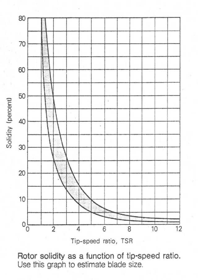

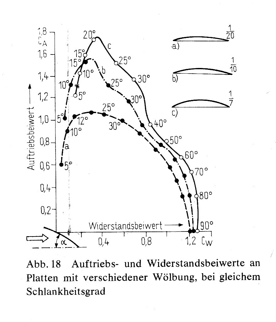

Oli fragte nach Gründen für die Korrektur der Flächendichte (Solidity):
Ab jetzt werden nicht alle alles verstehen. Das ist aber nicht schlimm.
Die bisher verwendete Solidity-Kurve entspricht offensichtlich der Mitte des Kurvenbandes in z.B. dieser Darstellung: Silidity vs. TSR
Dafür beträgt lt. Literatur der Auftriebsbeiwert Ca für alle Blattelemente oder im Durchschnitt 1.
1. Frage: Haben wir das, ist das sinnvoll?
2. Frage daraus: Welcher Anstellwinkel ist sinnvoll?
Im Anhang Profilpolaren dazu aus einer Fachliteratur für Schiffsegeln.
Ca geht doch schön über 1, könnte man denken. Ist aber nicht!
Der Anstellwinkel für bestes Gleiten ist bei vielen Profilen um 5° und lässt sich hier sogar grafisch ermittel, da x- und y-Achse im gleichen Maßstab dargestellt sind.
Man legt eine Gerade an vom Nullpunkt. Dort, wo diese die Kurven tangential berührt, ist der Winkel für bestes Gleiten und der zugehörige Ca.
Außerdem sind solche Polaren üblicherweise für Flügel mit unendlicher Länge und amit für Streckung
Diese muss man auf die tatsächliche Flügelstreckung - beim Rechteckflügel L/B, hier L/(Mittelwert B) - runter rechnen. Wird oft ignoriert.
Bei Groß-WKAs und Segelflugzeugen mit großer Streckung ist der Fehler gering und vernachläsigbar. Nicht aber bei unseren üblichen TSR.
Zusammenhänge hier: Grafik oder Formelwerk.
Auch verringert sich der Winkel des besten Gleitens. Kann bis in die Gegend von 0 gehen. Durch Lit. gedeckt!
Aus wirtschaftlichen Gründen folgt man diesem Anstellwinkel aber nicht, denn halbes Ca würde doppelte Blattbreite bedeuten.
Da erhöht man notfalls lieber den D um einige %.
Die Bestätigung, dass ich mit der rechten Toleranslage von der Solidity-Grafik nicht falsch liege, hat eine Nachrechnung der Aufgabenstellung von Langer ergeben, die ich im Anhang angeheftet habe. ROWI_X-Berechnung dazu im Beitrag 5 (beim Langen).
Mittleres reales Ca=0,9, wobei ich mit der Annnahme der doppelten Flügellänge bei der Streckung sehr optimistisch war.
In Wirklichkeit mag der Ca_real noch tiefer liegen.
Jedenfalls weist mir die Berechnung für TSR 2,9 eine Solidity von 28,8% aus. Das ist ziemlich genau rechte Toleranzlage.
Es scheint sich bewährt zu haben.

Darumm soll man auch die Generatorgrundlagen als Basis dafür verwenden um einen geeigenten Repeller zu entwerfen der zu diesem passt.
Man brauch keine Schnellaufzahl wissen, man kann eine probieren und dann sehen ob Umdrehungszahl und Drehmoment dann reichen um bei den vorhanden Windverhältnissen Nutzstrom zu bekommen.
Re: Das RoWiTool verstehen
Gepostet: 11.01.2015 - 19:38 Uhr  ·  #13
Prinzipiell sollte Beim Rohrflügger die SLZ zwischen 3 und 6 liegen - mit um die 4 habe ich die besten Ergebnisse erzielt.
