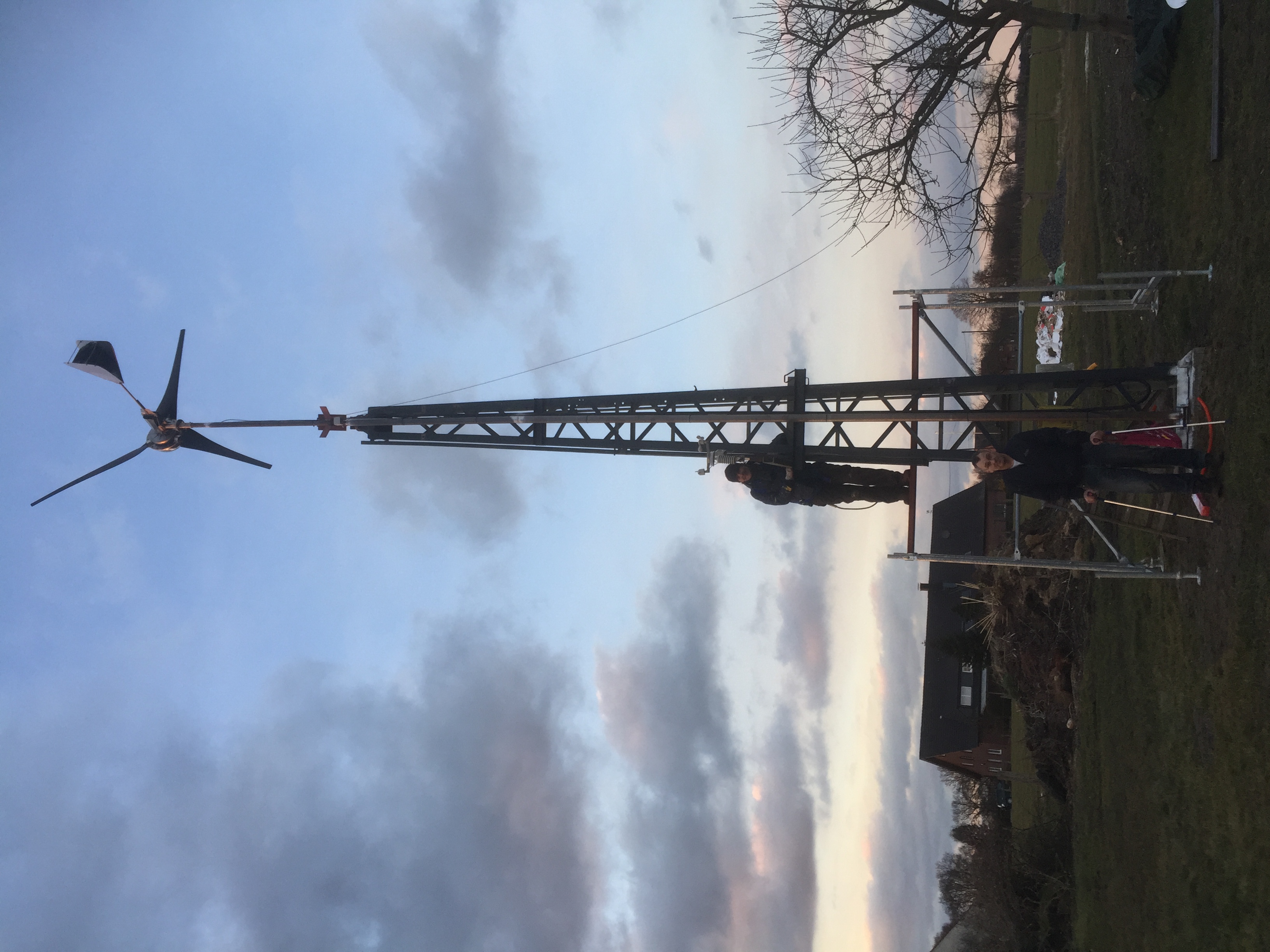

Besonders schöne Info zum Ertrag der 4 kWPeak PV in den Wintermonaten..
Ein Microwindrad kann da in guter Lage und hohem Mast ernsthaft mithelfen..
Handlungsempfehlung für Neueinsteiger
Dateiname: IMG_4651.JPG
Dateigröße: 1.65 MB
Heruntergeladen: 815
Beiträge: 5271
Re: Handlungsempfehlung für Neueinsteiger
Gepostet: 16.10.2021 - 07:10 Uhr  ·  #24
Wegen der Masthöhe - da ist immer Spielraum gegeben wenn man vorher mit Nachbarn redet die sich vielleicht dadurch gestört fühlen könnten und das Bauamt zu Hilfe rufen.
Ob man - wenn man in einer Gegend ein Windrad aufstellen will - vorher eine Genehmigung holt muß jeder selber beurteilen und entscheiden, wegen 10 m Bauhöhe auf einem Bauernhof weit weg in der Pampa muss man sich normalerweise nicht gleich in die Hose machen.
Das geht auch mit Klappmast, für Wartung sowieso praktisch und bei "Besichtigungen" kann er umgelegt werden. (Der Mast, nicht der Inspektor vom Bauamt) :-)
