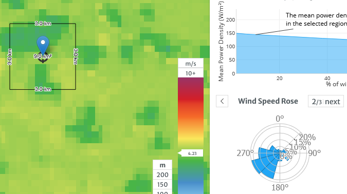

Laut Datenbank [img]
[/img] haben wir im Herbst/Winter eine durchschnittliche Windgeschwindigkeit von 17,1km/h im Ort. Da wir außerhalb wohnen (Richtung Nord, Süd und West nur freies Feld), hier früher eine Windmühle stand und in gut 500 m Entfernung 14 große Windräder stehen gehe ich davon aus, dass die Geschwindigkeit direkt bei uns noch höher ist.

17,1 km/h / 3,6 sind schon mal 4,75 m/s!
Auch weist der Globalwindatlas für ein 3x3 km Quadrat um Ilsede für 10% der windigsten Areale (wohl im Durchschnitt)
4,7 m/s Jahresmittelwind für 10m Masthöhe aus. Für das Binnenland nicht schlecht!

Wenn die Hauptwindrichtungen nach folgendem Bild frei sind, kann man auch ohne Windmesstechnik loslegen.
Gebiet Ilsede in 10m Höhe. Bei grün-gelb gehts dann hoch bis 4,7 m/s.

Laut Windatlas liege ich im Schnitt bei 4,75m/s und die Hauptwindrichtung ist ohne Hindernisse.
