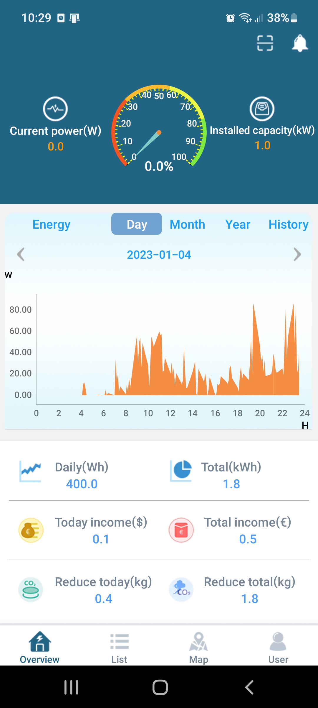

Für die Windgeschwindigkeit habe ich eine "Wald- und Wiesn"-Wetterstation direkt einen Meter unterhalb der Ista angebracht, hier auf dem Bild zu sehen:
Die ist mit Sicherheit nicht wissenschaftlich Präzise, für meine Zwecke sollte es aber wohl ausreichend sein.
Ja, die Windsave-Version wäre schon schick gewesen, ist aber auch ungleich teurer. Und hier hab ich jetzt gesagt, erstmal schauen obs überhaupt funktioniert. Also seit der Umstellung läuft es in die richtige Richtung.
Hier mal die Auswertung seit der Volt-Umstellung. Zu erwähnen ist, dass der Power-Wert hier bereits ein minütliches Mittel ist (das Shelly trackt für den Verbrauch "Milliwattminuten" - die rechne ich dann um in Watt.)
Sekunden-Peaks bis 250 Watt hab ich bereits gesehen, aber für die statistische Beobachtung ist das recht uninteressant, da ist der Graph (bei minütlichem Auswerten) mehr oder weniger Roulette, ob man jetzt 15 oder 300 Watt erwischt, das macht keinen Sinn.
Zudem verleitet einen die "Peak-Wert-Betrachtung" zu überzogenen Annahmen - Wenn da für ne Sekunde mal 300 Watt steht, bedeutet das für die tatsächliche Produktion nicht wirklich viel.
Linker Teil - Tag über - war noch als "48-90V", man sieht den Unterschied doch deutlich.
Finde es auch Mega, bin gespannt was rauskommt, wenn es tatsächlich mal ein wenig beständig stärker windet.
(Das war jetzt so 15-18 km/h wind, mit Böhen bis 20,21 km/h - also im Prinzip noch nichts nennenswertes aus Sicht einer KWA)

EISOL80
Herkunft: Ostthüringen
Alter: 45
Beiträge: 250
Gepostet: 07.01.2023 - 10:25 Uhr  ·  #40
Schöne Spielerei! Daumen hoch!
Ich gehe also nun davon aus, dass du dich bis 60V DC aus der Ista zufrieden geben willst?
Was genau hast du am Ende mit dem ganzen vor?
Ablesen, bei wie viel RPM, welche Spannung anliegt und wieviel Watt dann erzeugt werden?
Willst das dann grafisch auswerten und den MPP, durch ständiges herumspielen mit der Kennlinie im SUN selbst bestimmen?
Ob der Wind so konstant rein kommt, dass das sinnvoll möglich wird...?
Bei aller Spielerei darfst am Ende auch nie das Offset vom SUN vergessen! Also dessen Eigenverbrauch! Dieser ist aber bei weitem alles andere als konstant denke ich, sondern stark leistungsabhängig :-o
Und ganz andere Frage, was haben die letzten Tage bei dir gebracht? Da war doch ordentlich Wind in ganz D?!! Hast den SUN mit WLAN Modul? Dann gern mal ein Auszug aus der App zu deiner Erzeugung! Mein Beispiel vom 4.1.23 anbei.
SUN App bei mir 4.1.23
Dateiname: Screenshot_20230107- … ient.jpg
Dateigröße: 500.23 KB
Titel: SUN App bei mir 4.1.23
Heruntergeladen: 1034
