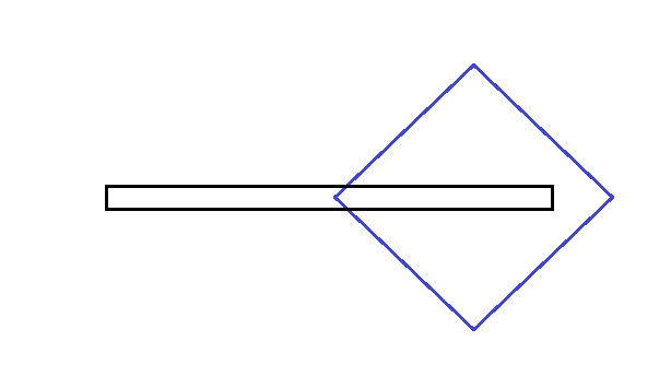

Also erstmal die Fahne anfertigen...
Die Form ist nicht ganz trivial. Ich würde hier 1 m² so anordnen:
Ist bezüglich Randwirbel aerodynamisch besser als einfach senkrecht und sieht auch besser aus.
