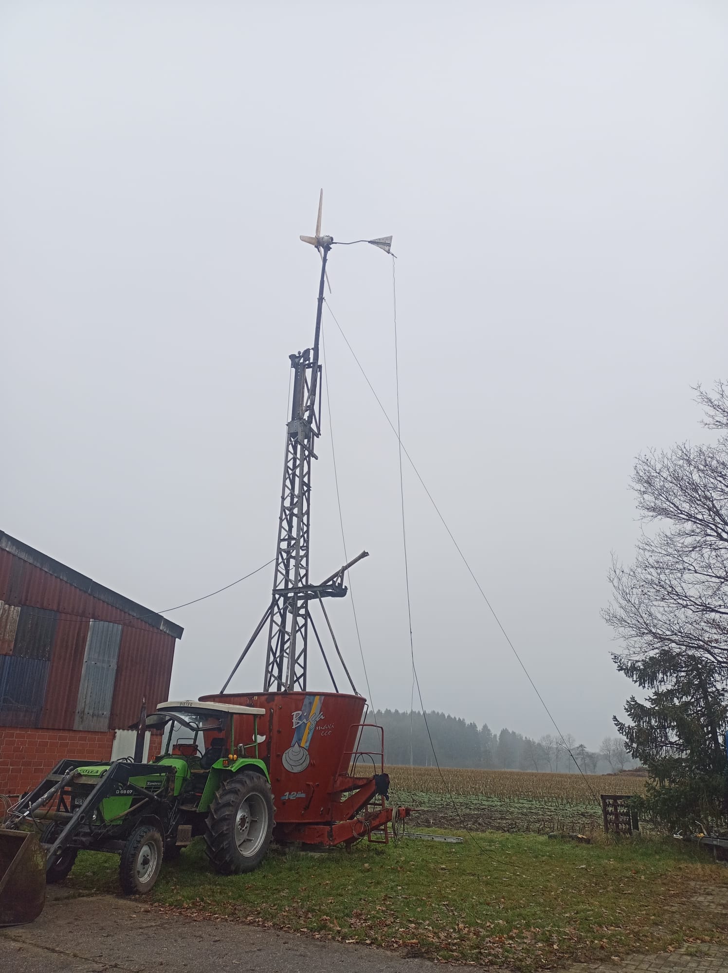

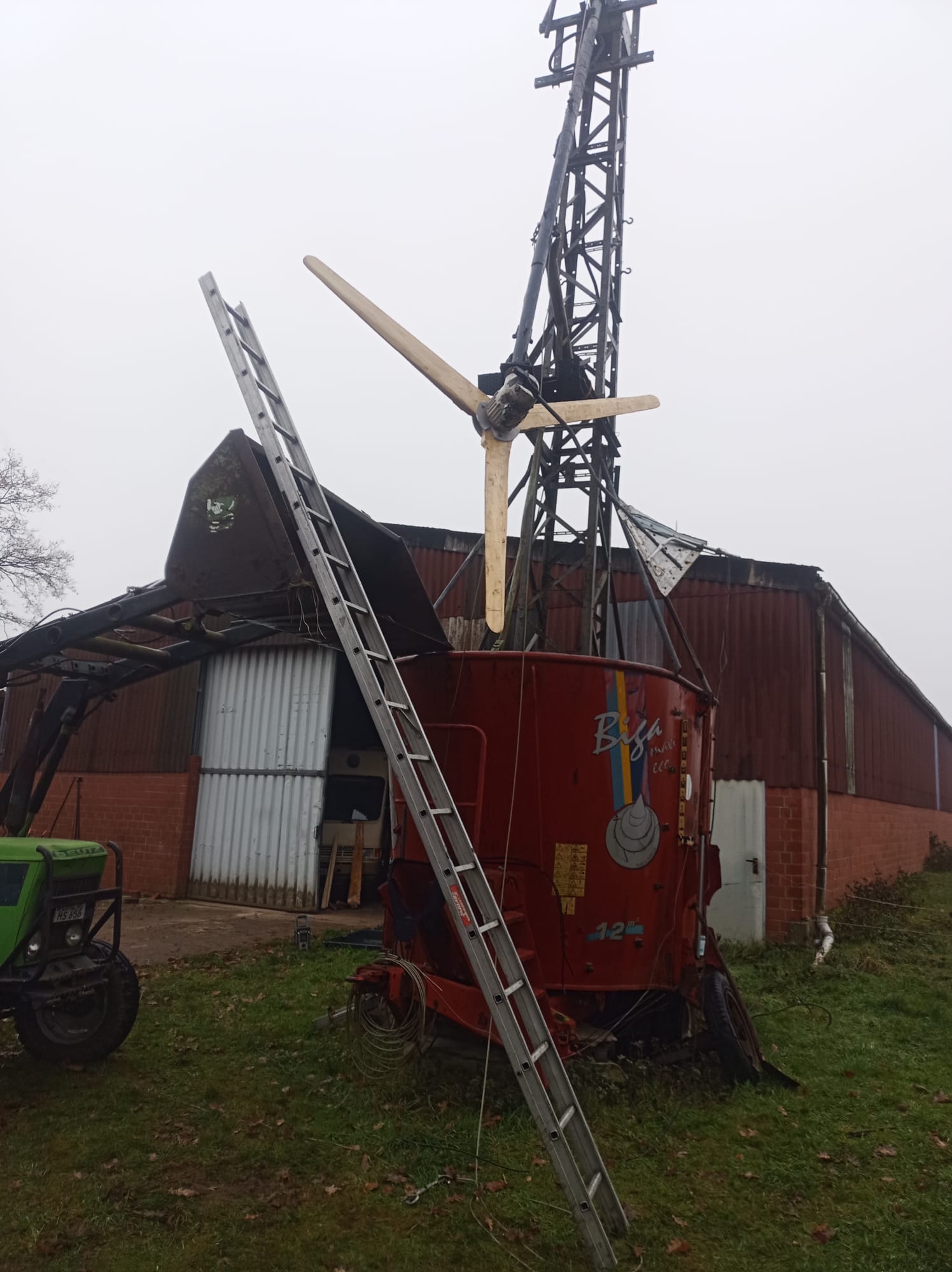

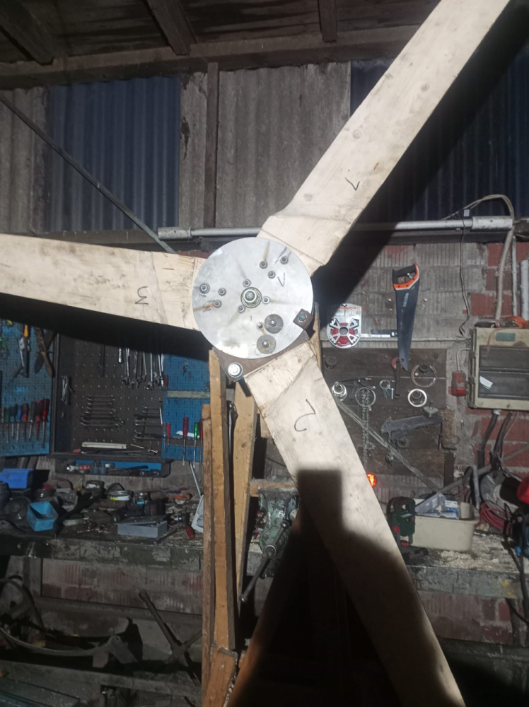

Nach Maloocherei ,mit dem herstellen der Holzflügel und der Windfahne, jetzt ist er wieder auf 14,5mtr.

Hast Du das ganz oben nach 3 Seiten diagonal abgespannt? Oben ist der festeste Punkt am langen Hebelarm. Das Halteseil an der Fahne kann ja in Lee weiter außen frei von den Stagen irgendwo belegt werden.
Ich dachte da an die Frühjahrstürme die immer für Überraschungen gut sein können.

Hallo Karl ,also der Rohrmast hat mindestens 8mm Wandstärke, schaut 3,5mtr. aus der superstabilen Aufnahme oben hinaus!
Eigentlich brauch der gar keine Abspannung, aber ein Sicherheitsseil ,das er nicht wieder den totalen Abflug nach unten macht!

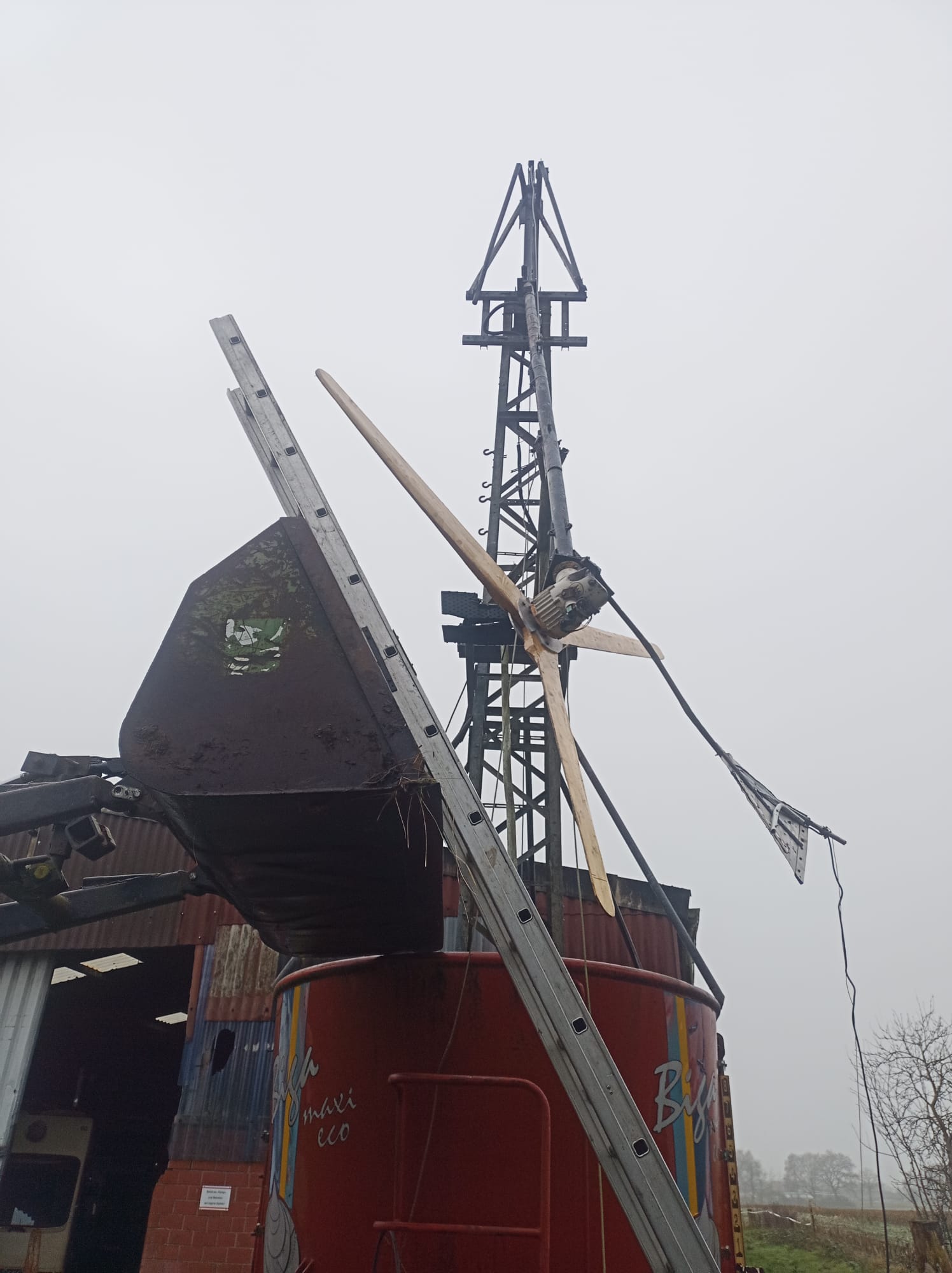

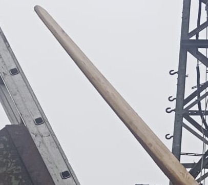

Zunächst mal, die Profiloberseite hättest Du etwas sauberer profilieren können:
Dann ist bei diesem Bild hier die Frage, ob die einzelnen Zusatzabspannungen den Mast bereits elastisch biegen. Sieht zumindest so aus.
Möglich dass es hilfreich ist, zum Abkippen des Mastes ein Hilfsseil zu haben.
Grundsätzlich erachte ich aber ein fehlendes Seil einer 3-fach Abspannung als problematisch. Zumal ein 3. eine Sicherung sein würde, wenn beim "Hochziehen" mit dem Traktor es mal wieder zu abrupt geschieht.
Das mit dem händischen Ausrichten der Windfahne bezeichne ich als unelegant.
Würde ich ja noch verstehen, wenn da kein Furlsystem verbaut wäre. Referenzfoto zeigt aber, dass da eins ist.
Wenn die Rückstellfedern standardmäßig zu straff ausgewählt sind (damit ne höhere Nennleistung suggeriert wird),
dann kann man die auch schwächer auswählen.
Wenn die Windfahne wieder ordnungsgemäß arbeiten soll, dann sollte der quer aufgeschweißte "Rohrknüppel" rückgebaut werden.

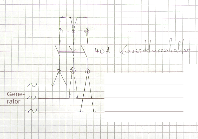

Da Du ohne Laderegler arbeitest, und lieber die Batterie gasen lässt, ist zur Stillsetzung anstatt der "Handwindfahne"
vielleicht an einen Stop-Schalter vor dem Gleichrichter zu denken. 3x 40A sollten genügen. Würde ich Dir sogar einen aussuchen.
Beschaltung so:
Geht aber nur richtig bei Nd-Magneten. Bei Ferrit kann der Kurzschlussstrom zu gering ausfallen.
Generell: Kurzschluss setzen noch vor dem Sturm! Über z.B. 12 m/s sind die Mühlen evtl. nicht mehr "ein zu fangen":
Zu guter Letzt:

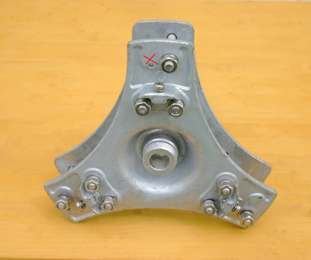

Nur 3 Befestigungsschrauben pro Blatt ist bei Holzflügeln ziemlich dünne.
Zumindest eine zusätzliche Schraube würde die Originalnabe zulassen:
Musst Du sehen, dass Überdrehzahl vermieden wird.

Nun, die Nabe ,die hier abgebildet ist, ist in der Tat ein wenig spiddelig! Ich hatte 2017 speziell die 13Kg schwere Nabe aus Nirosta für meine GFK Flügel fertigen lassen, die ich jetzt für die Holzflügel benutze !Schrauben und Klemmung sind schon überdimensioniert !
Ich arbeite mit einem Abspannseil, da gibt es denn kein Karusell fahren mehr, und händisch kann ich bei wechselnden Windrichtungen mal eben ,die Windfahne versetzen!Ja ich habe das mit den Kabeln gemacht um bis 70kmh eingreifen zu können .
Den geringeren Stromertrag nehm ich in kauf, ich muss nach meinen Sturmerfahrungen eingreifen können, da helfen denn auch nicht mehr die Magnetbremsen nicht mehr!
Wenn Orkan angesagt ist ,klapp ich alle 3Masten runter!@Che ,nun ein vorzügliches laufen, bestätigt mich ,das ich die Flügel gut hin bekommen habe!"
Mfg.H.Sch.

Was bei den Flügeln aus GFK gehalten hat - Holz ist für die Nabe ein anderer Werkstoff - vor allem in Faserrichtung kann da was ausbrechen.
Allerdings wird der Flügel eingeklemmt, gekontert und hat so eine genügend breite Auflage. Zu viele Bohrungen weiter aussen würden die Festigkeit in Holz mindern, ich würde in diesem Fall, da die Schrauben stark genug sind, auf 3 Schrauben belassen.
Die Dreieck-Position macht der Fachmann mit Rücksicht auf die Faserrichtung des Holzes, idealerweise so das auf der Linie der Faser immer nur eine der drei Bohrungen sitzt.
Jede Bohrung zuviel schwächt nur das Holz.
So verschraubt jedenfalls der Holzfachmann im Dreieck, ich würde das also belassen und darauf achten dass der Masseschluss zwischen Holz und Befestigung gut greift, also stramm genug sitzt, sehr stramm so zu sagen!
Wenn wirklich eine Versteifung nötig oder ratsam wäre dann würde eine Stahlarmierung mit den 3 Löchern an der Nabe und weiter aussen einer einzigen Bohrung am längeren Hebelarm des Flügels Sinn machen.
Dadurch entstehendes Mehrgewicht schadet gut austariert nichts weil es nah an der Nabe sitzt und wegen Fliehkraft noch nicht so relevant ist.
Im Gegenteil, dadurch bekommt der Flügel dort Masse für mehr Schwungkraft was gerade bei Schwachwind helfen kann, über periodisches Nachlassen der Windstärke wegzukommen.

Weil die kurze Strecke der Verbindung des Flügels ausgerechnet dort wo Holz leicht ausreissen kann bist Du darauf angewiesen mit hoher Presshaftung zu arbeiten.
Je nachdem wie stark der Flügel im Betrieb beansprucht wird gibt das Holz etwas nach, die Verbindung kann sich holzseitig lockern weshalb Du nach einer Einlaufphase gut beraten bist die Schrauben nochmal nachzuziehen. Vielleicht mehrmals im Lauf der Zeit kontrollieren ob nötig.

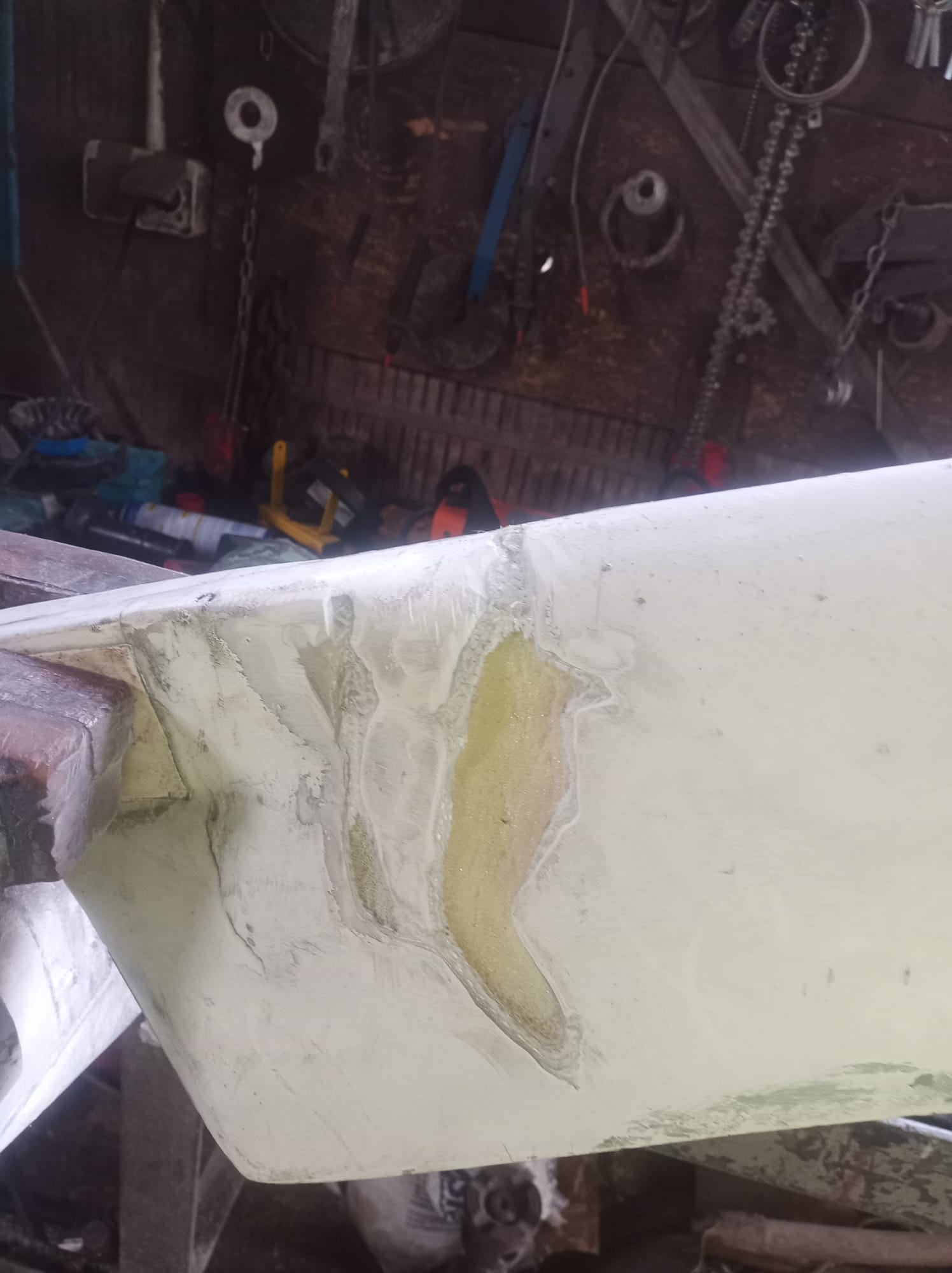

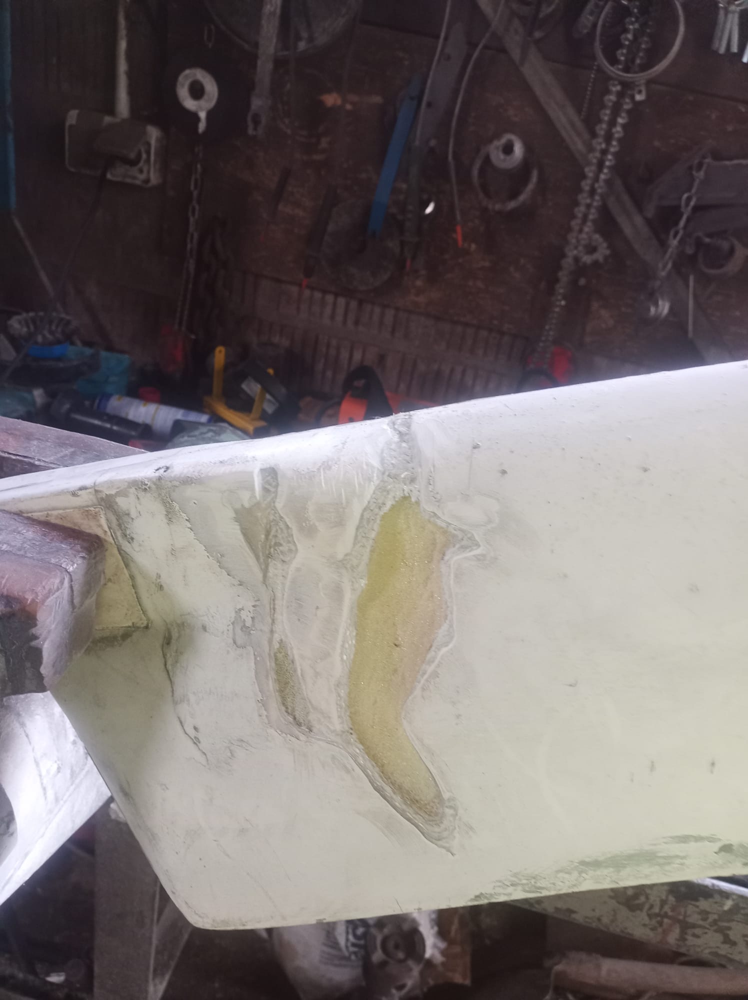

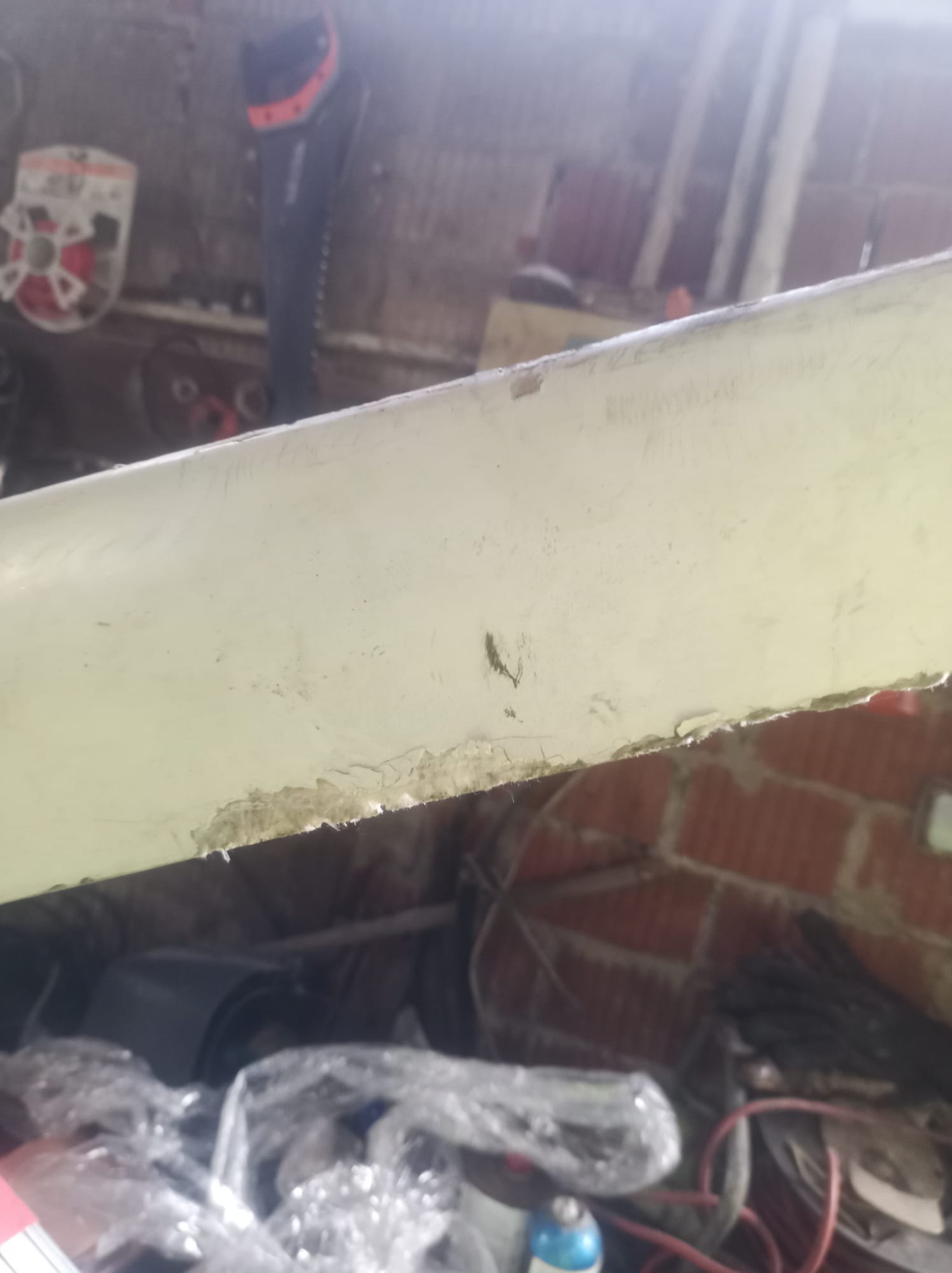

Wie reparieren ?
Gepostet: 15.12.2025 - 18:18 Uhr  ·  #58
Wie repariere ich den verunfallten Flügel am besten !
Hier die Schwächungen des GFK Flügels ,in der Mitte ist dann doch etwas Schaumstoff, wie könnte ich das superstabil wieder reparieren
Dateiname: WhatsApp Bild 2025-1 … b01f.jpg
Dateigröße: 89.01 KB
Titel: Hier die Schwächungen des GFK Flügels ,in der Mitte ist dann doch etwas Schaumstoff, wie könnte ich das superstabil wieder reparieren
Heruntergeladen: 172

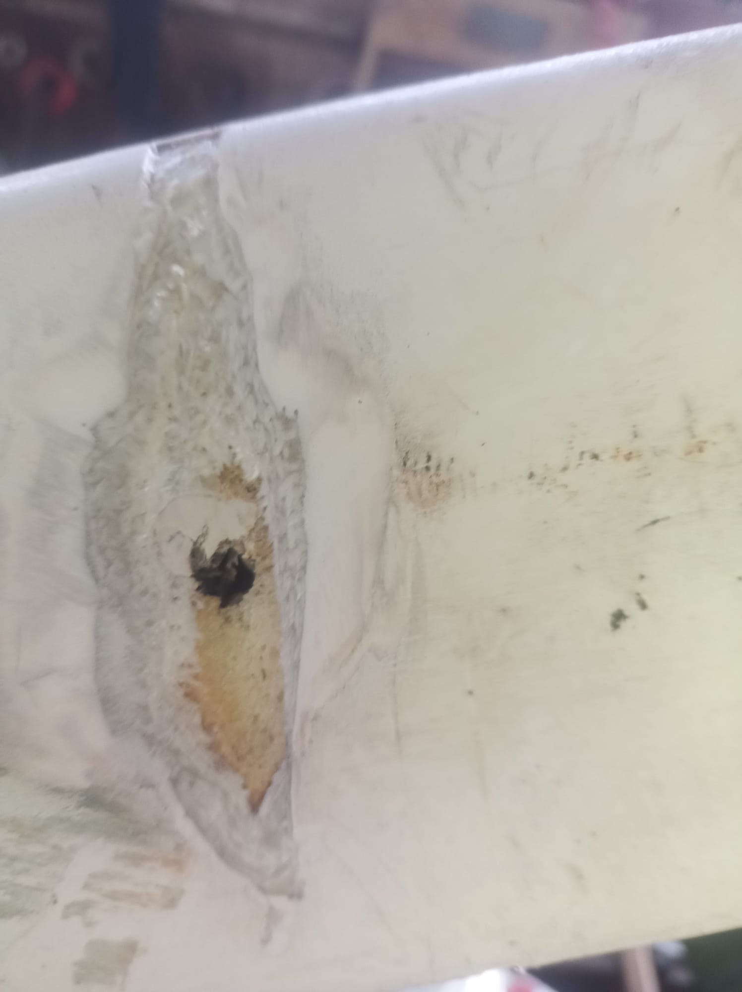

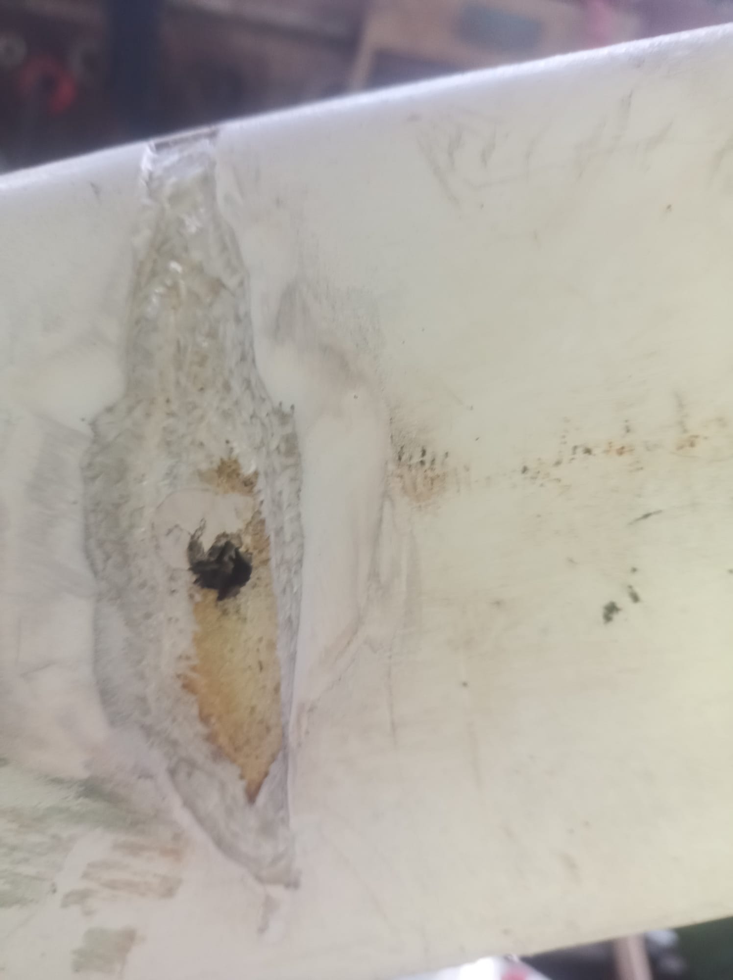

Hier die größte Stelle an der stabilen Blattgrund ausgefräst, kann man da mit Glasfaserflies und Epozidharz,was machen!rz

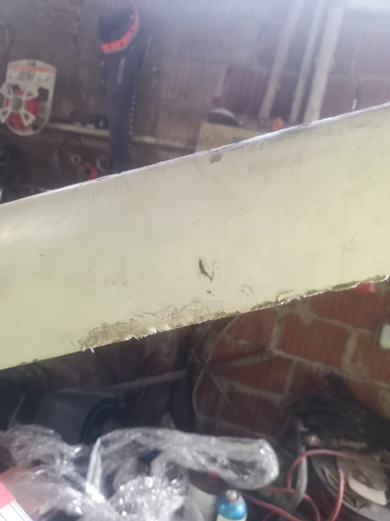

Hier die abgenutzte Kante des oberen Blattviertels,war aber schon vorher ,durch Abnutzung,nicht sturz !
Dateiname: WhatsApp Bild 2025-1 … 1e50.jpg
Dateigröße: 113.56 KB
Titel: Hier die abgenutzte Kante des oberen Blattviertels,war aber schon vorher ,durch Abnutzung,nicht sturz !
Heruntergeladen: 165
Beiträge: 5207
Re: Seilriss
Gepostet: 16.12.2025 - 08:40 Uhr  ·  #59
Die Mühe könntest Du Dir einsparen weil hier niemals die originale Festigkeit erreicht wird.
Es wäre immer nur eine Klebeverbindung an den Stellen egal womit Du das ausfüllst - nicht zu verwechseln mit einem durchgehend stabilisierenden GFK Verbund.
