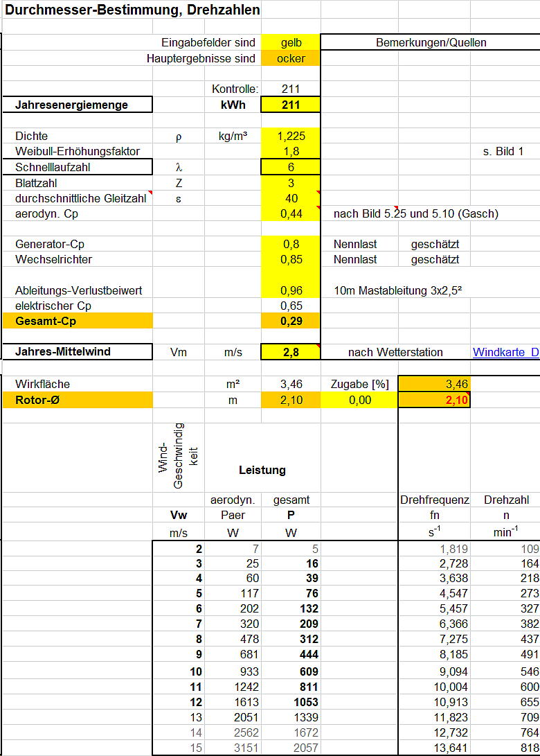

Der Halbjahresertrag vom Windmühlenhügel ist 129 kWh, *2 hochgerechnet also 258 kWh für ein Jahr.
Das passt recht gut zu einer seinerzeit von mir erfolgten Datenabschätzung, zufällig aufbauend auf 2,8 m/s Jahresmittelwind.
Jenem Wert, welcher von einer Wetterstation am Ort gemessen wurde. Forum/cf3/topic.php?p=76597#real76597
Dafür als Jahresertrag 211 kWh abgeschätzt, s. Anhang, wären es hier real 258. Könnte man bei der Anlage sogar den Cp auf 0,35 hoch setzen.

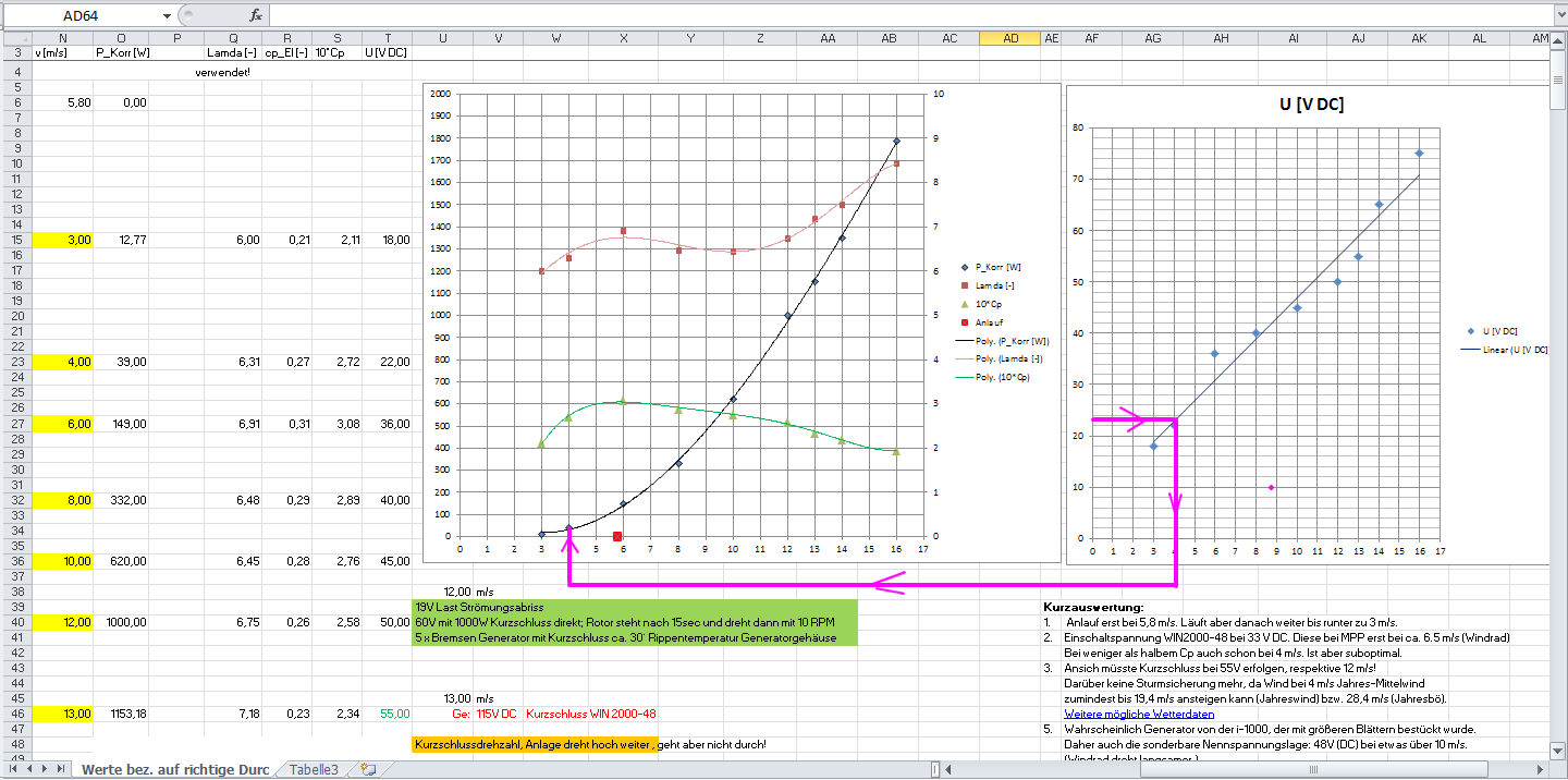

Die Monatserträge sind sehr unterschiedlich.
Der Oktober übertrifft mit 45,7 alle anderen erheblich. Ist doch der Monatsdurchschnitt 21,5 kWh.
Skeptisch geworden habe ich bei der Messung der Wetterstation nach geschaut, s. Anhang in Forum/cf3/topic.php?p=76597#real76597. Und siehe da, der Monats-Mittelwind war mit 3,8 m/s außerordentlich hoch. Das Halbjahresmittel lag nur bei 2,8 m/s.

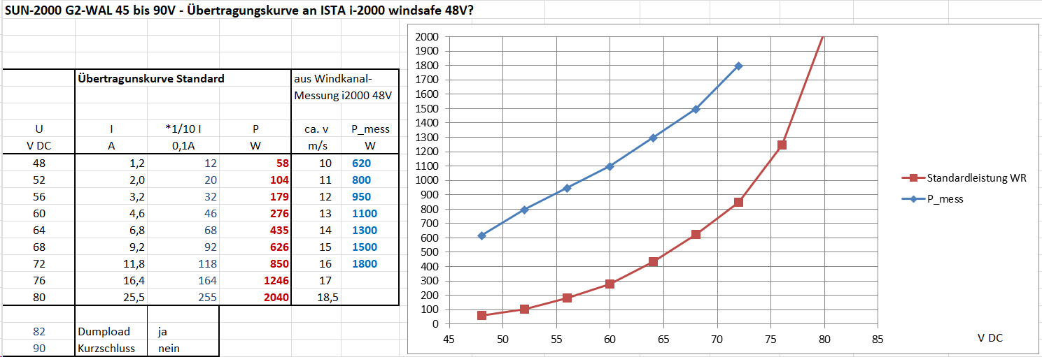

habe mich mit dem Thema beschäftigt, in wieweit der WR SUN-2000 G2-WAL 45 bis 90V, wie ihn ISTA mit liefert
zur i-2000 48 windsafe, passend ist.
Ach Herrje...
In Anhang die Ergebnisse einer Windkanalmessung der i-2000 48 (ohne windsafe) und die eingezeichnete Methode, wie man zu einer angepassten Übertragungskurve vom WR kommen kann.
Für 23V --> 4 m/s --> ca. 45W in der linken Grafik. Ein guter Beginn für den SUN-1000 G2-WAL 23 bis 65V.
Wie aber beim -2000 mit Spannungsbereich 45 bis 90V (Kennlinie real 48 bis 80)?
Bei 48V DC lt. Windkanalmessung schon 10 m/s und ca. 620W, in der Standardkurve aber 58W! U.s.w., s. 2. Anhang.
Gewiss, da Leerlauf-TSR etwa doppelt so hoch wie Nenn-TSR und entsprechend die Drehzahlen, wird bei ca. 4,5 m/s
aus 24V DC optimal belastet etwa 48V im Leerlauf, und der -2000 läuft wahrscheinlich sogar an.
Aber was soll man da versuchen, die Üb.-Kennlinie zu optimieren?
Verbleibt nur, mit Standardkurve ausprobieren!
Und wenn man immer zu wenig Leistung hat, und auch zu wenig Höchstleistung, unter 1000W gar, da das Abkippen in die Helikopterstellung immer zu früh einsetzt, wegen zu viel Drehzahl in Relation zum Optimum,
dann Umparametrieren auf 23 bis 65V Version, nach Methode s. weiterer Anhang.
23 bis 65V und 2000W würde ich aber nicht kombinieren weil, die Leistung würde durch zu viel Strom gebildet. Dürften die MosFETs nicht durchhalten.
In Kombination mit 1000W kann man aber wohl (beim ursprünglich 2000W Typ) bis zum Höchsten gehen, was die Software zulässt. Das sind bei mir 1326W, gebildet aus 25,2A (ein zu stellen 255) * 52V DC. Dann kommt man bei der Ausgangsleistung sogar höher als 1000W.
Eine der Rückstellfedern von der Kippeinrichtung würde ich dann aber trotzdem raus nehmen, oder alternativ mit einer Relaisschaltung für Generatorkurzschluss bei 60V DC bzw. 44,4V AC arbeiten. Bei mir erhältlich.
Ohne diese wäre die Anlage auf dem Windmühlenhügel wohl schon kaputt.
Grüße vom Che

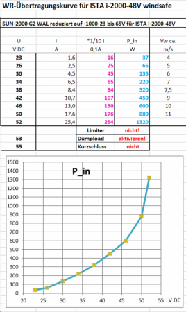

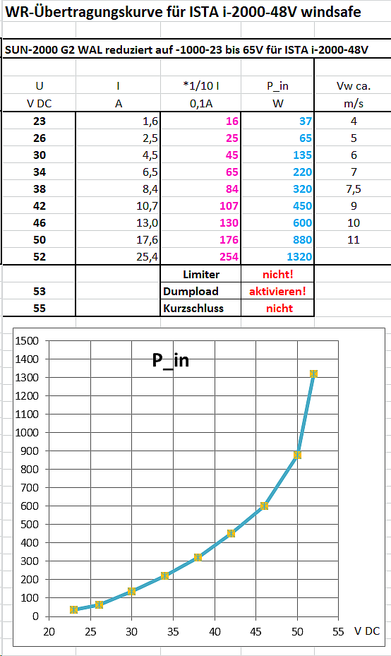

Da die Verwendung der Standardkurve vom SUN-2000 G2-WAL 45 bis 90V so erbärmlich aussichtslos erscheint,
im Anhang mal schon eine, die nach der Umparametrierung auf 1000W 23 bis 65V es sich lohnen könnte, ein zu pflegen.
Ist noch nicht erprobt worden, da im Gebirge derzeit noch zu viel Schnee. Aber der Frühling wird kommen, und mit dem neue Erkenntnisse.

Beiträge: 4557
Dumpload-Widerstand
Gepostet: 02.02.2026 - 12:06 Uhr  ·  #107
Bin informiert worden, dass dem 2000W WR als Dumpload eine 10 Ohm Variante beigelegt wird.
Genügt bei Downsizing auf 1000W 23 bis 65V nicht.
Mit 10 Ohm Widerstand bei 53 V nur 281W! (Bei 82V (45 bis 90) wären es 672W, bei 3 Ohm Version (für 23 bis 65V) 936W.
Ansich ist nur die letzte akzeptabel. Dann Dumpload etwa so hoch wie höchste eingespeiste Leistung.
Eigentlich brauchte man nach Downsizing auf 1000W 23 bis 65V z.B. 2*500W 5 Ohm parallel für je 35,19 EUR!
Bis dahin, bei Verwendung vom 10 Ohm Widerstand, rate ich dringend zum Entfernen einer Heli-Kipp Rückstellfeder.

Somit könnte man doch auch gleich die I-1500 Watt Variante nehmen oder wäre es eher kontraproduktiv?
Nein nicht!
Man darf den Leistungsangaben nicht trauen. Die i-2000-48 ist auch nur sicher bis 12m/s 1000W zu betreiben. Dabei hat sie 60V DC.
Ist ersichtlich in diesem Bild Forum/cf3/attachment_processor…le&id=6883 Da ist die letzte Eintragung bezüglich Stillsetzung bei 12 m/s (grün hinterlegt)
was danach kommt, "geht angeblich nicht durch" ist bereits Augenwischerei. Und besser wirds nicht, bei jeder m/s darüber.
Weswegen in diesem Bild 50V Steht? Habe nochmal nachgesehen. In der Messtabelle sind bei 50 als auch bei 60V gleiche Cp.
Daher Auswahl 60V. Bei 52V haben wir ja noch Kennlinie, bei 53V Dumpload.
Anderer Aspekt: Die i-1500 geht nur bis 24V? Dann läuft an besagtem WR garnichts.
Man denkt immer Spannung zu Spannung und Leistung zu Leistung. Aber das gerade geht hier nicht.

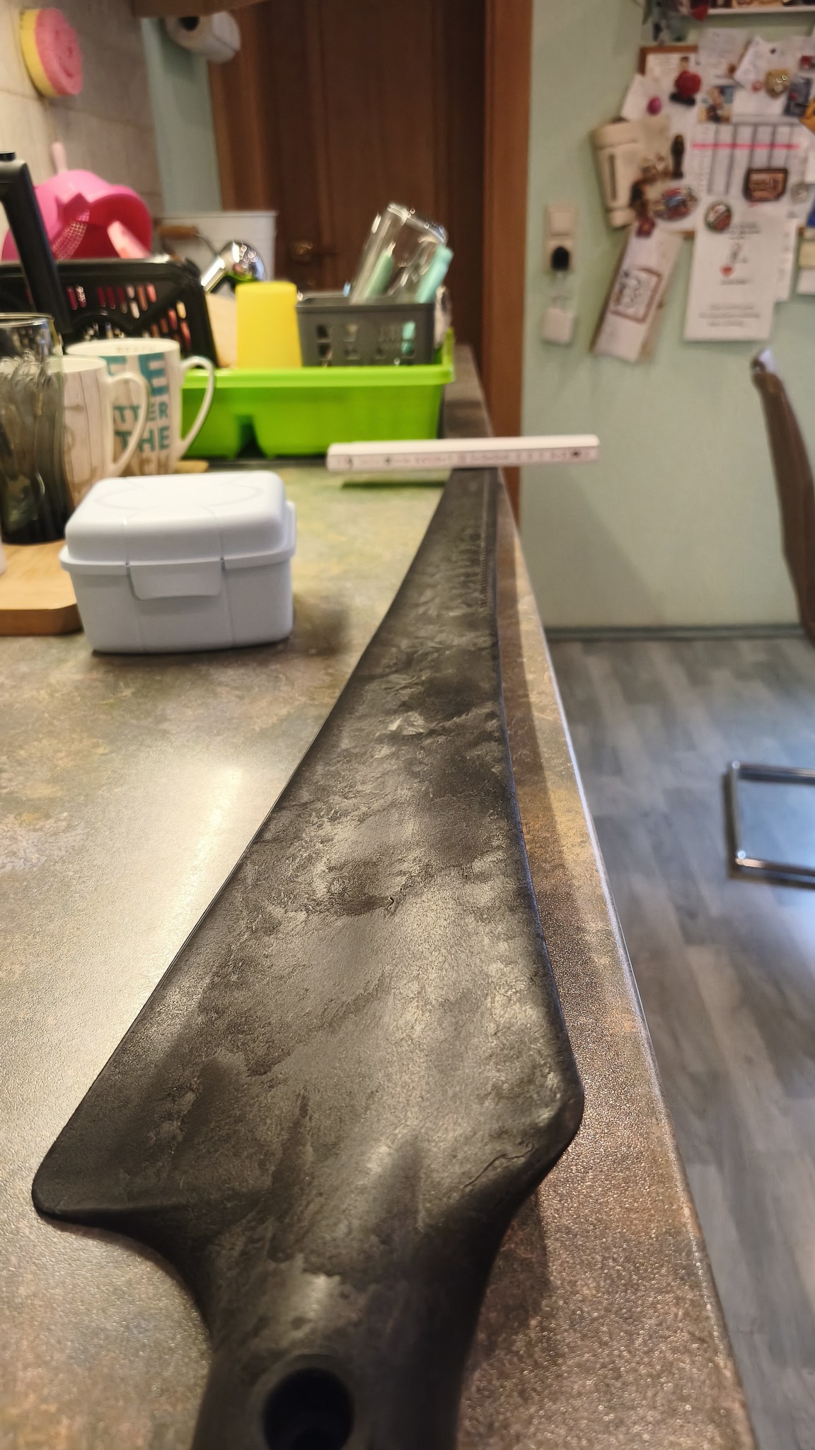

Habe gerade von renek74 ein Foto von seinen gerade gelieferten Blättern der i-2000 bekommen, nach dem zu schließen ist, dass sich das mit den Winkelkeilen in Zukunft wohl erübrigt. Foto im Anhang.
Hat sich offensichtlich meine Intervention beim Hersteller gelohnt.
Auch ist es jetzt wieder Rotor-D 2,20 und nicht mehr 2,10. Also wohl neue Blätter.

ist ja verrückt, sieht aus wie 2° jetzt vorn an der Spitze, zwar nicht die 6° die wir für 5 gemacht haben, oder die 4° die du für 3 ermittelt hattest, aber immerhin. Vorher sah es ja so aus, eher so -1° war da ab Werk: Forum/cf3/topic.php?p=75569#real75569 Wäre ja jetzt mal interessant ob die nur die Spitze geändert haben, oder den gesamten Flügel einfach 2 Grad von der Aufnahme her?
Beiträge: 4557
Re: ISTA i-2000 48V
Gepostet: 19.02.2026 - 17:30 Uhr  ·  #119
Wenn es vorher ca. 2° falsch war, jetzt aber 2° richtig, sind das auch 4°.
Ob nun ganzes Blatt gedreht oder nur Spitzenbereich verändert ist so relevant nicht.
Hauptsache man braucht keine Keile mehr.

So Windrad ist aufgebaut und läuft tatsächlich bereits bei 10km/h an un liefert 25-165W bei 10-15km/h Windgeschwindigkeit. Hätte ich so nicht gedacht. Bin mal gespannt, was bei mehr Wind abgeht.... Spannung im WR ist jetzt von 24-65V eingestellt, da ansonsten bei dem leichten Wind keine Energie abgenommen wird.
Ich werde weiter berichten.
