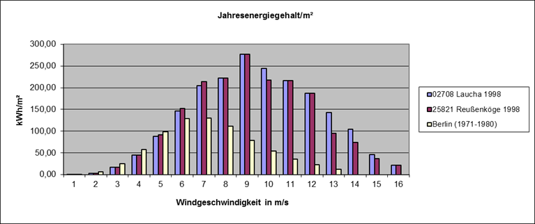

Damit Mitch weiß, warum ich sage Anlauf bei 3 m/s reicht, aufgesattelt auf die Häufigkeitsverteilung noch folgende Darstellung.
Energetisch wirken sich die selteneren Ereignisse mit höheren Windgeschw. mehr aus, wegen v³ in der Energiegleichung.
Dennoch würde man z.B. für Berlin schon bei ca. 9 m/s mit der Abregelung beginnen, damit bei 11 m/s die Leistung nahezu gedeckelt ist.
Schadet auch bei anderen Standorten nicht wirklich, weil der Generator dann sehr viel kleiner und billiger bleiben kann.
