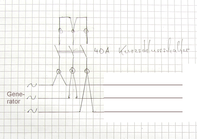

Unbedingt auch einen Kurzschlussschalter vor sehen! In dieser Beschaltung:
Kann so ein Paketschalter sein, 40A, Funktion: 3 Pole Hauptschalter.

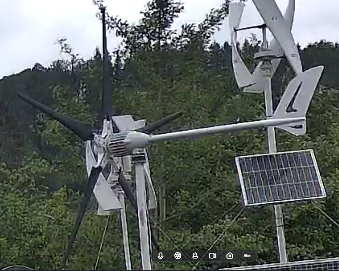

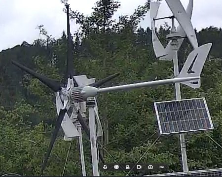

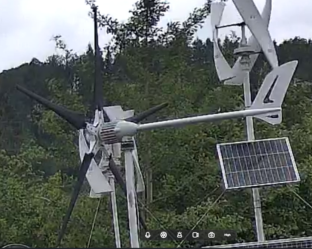

Wenn Windrad noch nicht aufgebaut, ergibt sich bei den Blättern so ein Bild? Forum/cf3/topic.php?p=76940#real76940 Oder noch nach alter Art?
3 Blätter oder 5?
3 Blätter oder 5?

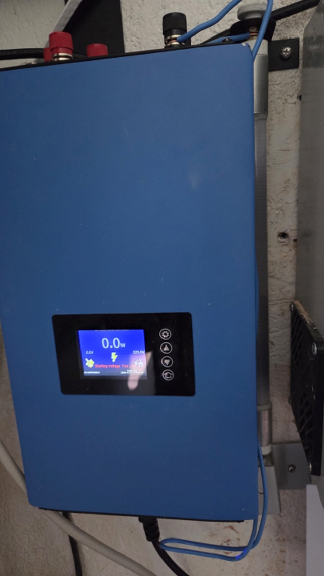

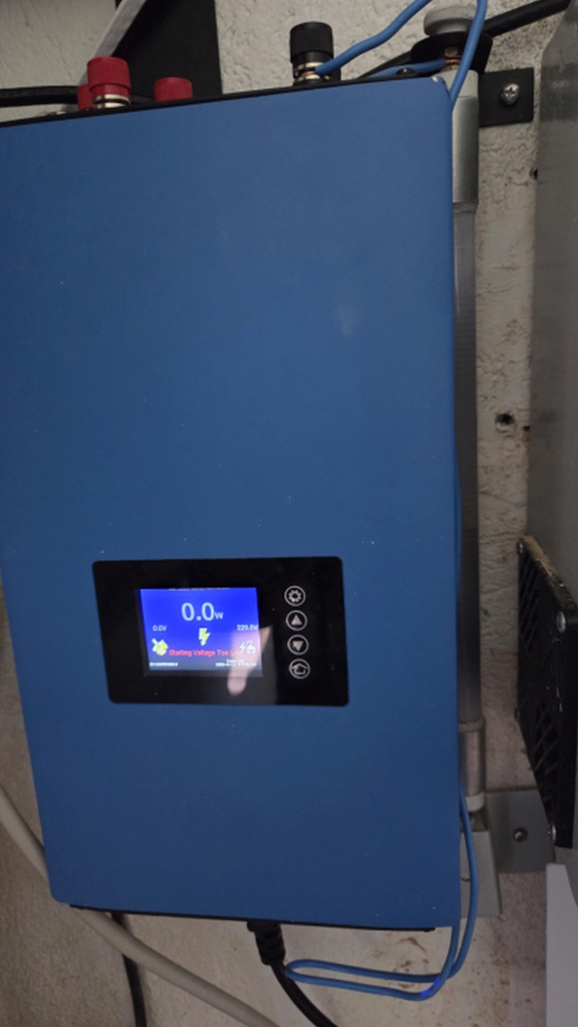

OK, danke, 2025 gekauft und 5 Blatt, Karbon (-optik oder tatsächlich?). Ja, der Dump-Load (Glasummantelung) war bei der SUN-1000 dabei. Einen Mechanischen Kurzschlussschalter habe ich schon vor einem Jahr eingebaut (verbindet alle drei Phasen).
PS:
Widerstand bei 2,8 Ohm.

Auch bei Karbon kann es noch Abverkauf von früheren Restblättern sein. Aber probier mal aus und berichte!
DumpLoad am Besten quer über dem WR montieren. So bekommt sie den Kühlluftstrom von den Gebläsen ab.
So wie bei Dir im Bild montiert ist eher ungünstig, falls es mal wirklich starken Wind gibt.
Darüber sollte nicht unmittelbar ein Schrank etc. sein, denn das Teil wird bisweilen sehr heiß.

Wenn in der Situation starker Wind herrscht, dann vor Netzzuschaltung evtl. Kurzschlussschalter benutzen,
und den erst nach der Synchronisierung lösen.

Nicht alles was schwarz ist , ist auch Karbon, es gibt auch andere schwarze Fasern die nicht elektrisch leitend sind.
Karbon leitet aber sehr gut !!
Nur zur Identifizierung!
Bei meinem Standort gibt es leider keinen laminaren Wind, sondern einen zumeist recht böigen. Das heißt zwischen 0 - 40 - 250 Watt schwankt die Leistung ziemlich stark. Allerdings bis jetzt (zumindestens solange ich mich im Raum mit dem SUN aufgehalten habe, hat sich das Gebläse kein einziges Mal eingeschalten.
Und oberhalb des WR gibt es zahlreiche Netzwerkkabeln. Wenn ich Zeit habe werde ich die vielleicht in ein Leer-Rohr einbinden und hätte dann oberhalb des WR etwas Platz. Derzeit ist der WR und der DumpLoad eigentlich eine reine Sicherheitsmaßnahme, da die Batterie meiner Anker Solix (ist eben "nur" ein PV-WR plus Batterie an der ich bisher das Windrad betrieben hatte) sehr sauer auf Spannungen über 60V reagiert.
